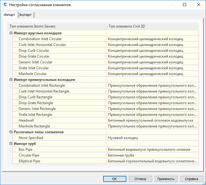

Параметры сопоставления элементов по умолчанию находятся в параметрах элементов для трубопроводных сетей в разделе "Параметры переноса в Storm Sewers по умолчанию".
Для большинства пользователей наилучшие результаты достигаются с использованием идентичных настроек для сопоставления при экспорте и импорте. В противном случае при импорте будет использовано другое семейство элементов.
На вкладке «Экспорт», как показано ниже, можно выбрать любые доступные типы элементов Storm Sewers (справа) для сопоставления с каждым типом элементов Autodesk Civil 3D из текущего каталога элементов. Отображаемые типы элементов Autodesk Civil 3D обновляются с учетом изменений, внесенных в каталог элементов.
На вкладке «Импорт» можно выбрать семейство элементов Autodesk Civil 3D (справа), которое будет использоваться для каждого доступного типа элементов Storm Sewers. Типы элементов Storm Sewers представлены в фиксированном списке. Такое сопоставление должно соответствовать сопоставлению при экспорте без изменения семейств элементов.
Большинство новых колодцев в Storm and Sanitary Analysis экспортируется в виде прямоугольного объекта 1,2 на 1,2 метра в файле STM. При этом возможно несоответствие типам элементов, первоначально импортированным в виде круглых колодцев (если для параметра "Использовать идентификатор импортированного элемента для семейства элементов" установлено значение "Нет"). Одним из возможных решений является сопоставление прямоугольных элементов Storm Sewers и круговых элементов Storm Sewers с тем же типом элементов Autodesk Civil 3D. Однако при настройке этого параметра с учетом такой стратегии однозначное сопоставление типов элементов Storm Sewers и Autodesk Civil 3D будет невозможно.

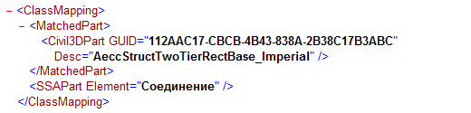

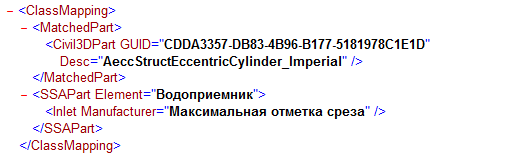

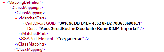

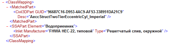

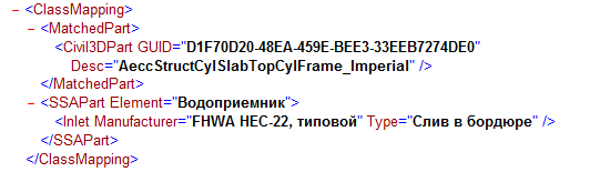

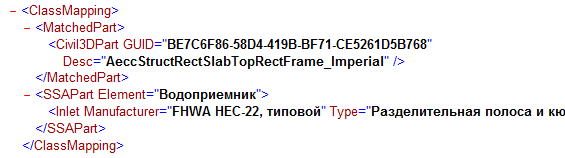

В следующих примерах показаны элементы Autodesk Civil 3D, которые сопоставляются с элементами Storm and Sanitary Analysis различных типов. Полужирным шрифтом выделены атрибуты, которые для обеспечения корректного сопоставления требуют корректировки. Элементы, выделенные красным цветом, соответствуют именам тегов схемы и не предполагают изменений при использовании с одним типом элементов.
Этот формат также используется для большинства других элементов, за исключением водоприемников и транспортных звеньев. Например, соединения можно заменить требуемым типом элементов: "Вместимость", "Водовыпуск", "Отвод потока" и т. д.
Соединения (или другие узлы)

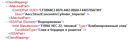

Комбинированный слив
Слив в бордюре
Решетчатый слив
Максимальное сечение захвата
Слив на разделительной полосе и в кювете

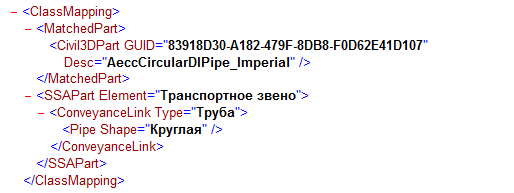

Транспортное звено: труба
Возможные типы транспортного звена: труба, открытый канал, прямоугольный или прямой.

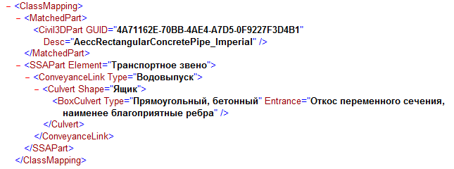

Форма зависит от выбранного типа (см. список доступных форм для каждого типа в Storm and Sanitary Analysis).
Транспортное звено: прямоугольный (с атрибутами прямоугольного сечения и входного отверстия)

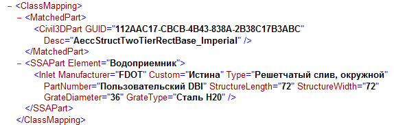

Слив в Storm and Sanitary Analysis является особым случаем, поскольку имеются дополнительные "размерные" атрибуты, которые можно использовать для сопоставления с элементом каталога по более точным критериям. Для получения дополнительной информации см. указанный выше файл SSA_Mapping_Definition.docx. Убедитесь в том, что при сопоставлении используются соответствующие атрибуты для конкретного элемента в Storm and Sanitary Analysis.
Пример (в данном примере сопоставляется пользовательская круглая решетка FDOT с пользовательскими атрибутами)

<ClassMapping> <MatchedPart> <Civil3DPart GUID="30921980-2D9B-493A-88C5-6D10AEA8B835" Desc="AeccCircularConcretePipe_Imperial"/> </MatchedPart> <SSAPart Element="ConveyanceLink"> <ConveyanceLink Type="Pipe"> <Pipe Shape="Circular"/> </SSAPart> </ClassMapping>
<ClassMapping> <MatchedPart> <Civil3DPart GUID="864CAB49-5CD4-47E7-978B-A0E9D6B8107C" Desc="AeccCircularCorrugatedHDPEPipe_Imperial"/> </MatchedPart> <SSAPart Element="ConveyanceLink"> <ConveyanceLink Type="Pipe"> <Pipe Shape="Circular"/> </SSAPart> </ClassMapping>
Теперь, поскольку в файле XML сопоставления элементов имеются настроенные соответствия, для труб корректно восстановлены исходные описания.
Это только один пример использования файла XML сопоставления элементов для обеспечения целостности данных при переносе информации между системами Autodesk Civil 3D и Autodesk Storm and Sanitary Analysis. В данном примере в Storm and Sanitary Analysis указаны только круглые трубы. Однако можно также указать имя элемента для импорта в Storm and Sanitary Analysis путем изменения параметров элемента SSA в файле XML сопоставления элементов.
