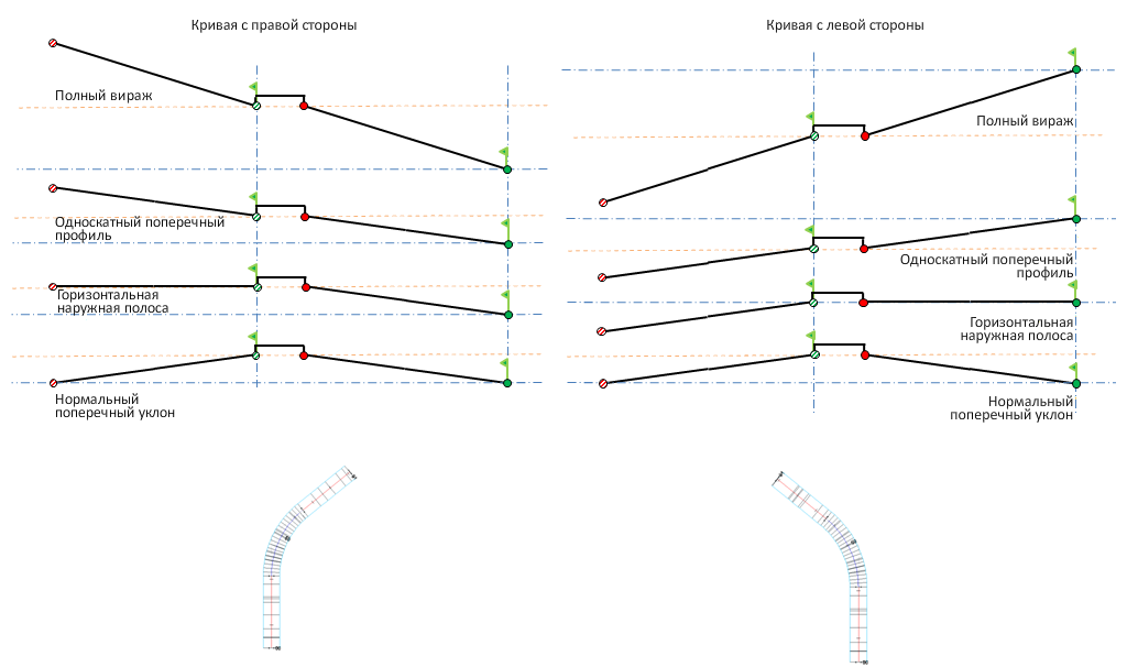

На следующей иллюстрации описан метод точки вращения с правой стороны для односкатных дорог с разделительной полосой.
Требования сохранять форму разделительной полосы означает, что при применении виража разделительная полоса поднимается для учета виража. При использовании этого параметра форма разделительной полосы сохраняется, а точки вращения
поднимаются или опускаются.
Пояснения к диаграммам виража приводятся в разделе "Методы точки вращения для оси вращения виража".
