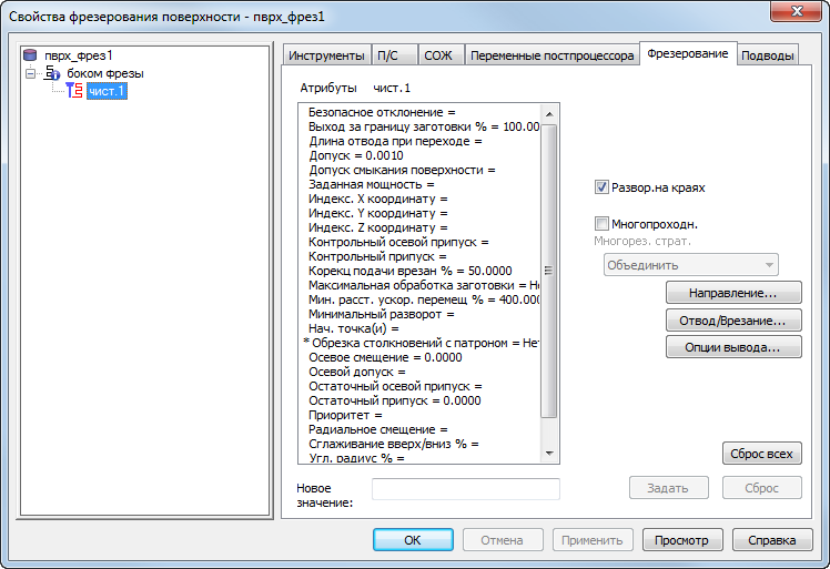

Меню 5-осевое позиционирование — Часто нужна опция альтернативной ориентации для доступа к торцу. Выберите из:
Осевое смещение — Этот атрибут смещает нижнее положение траектории вдоль оси инструмента. Положительные значения смещают траекторию по направлению к патрону, отрицательные - от патрона.
Осевой допуск — Помогает стабилизировать ось инструмента и уменьшить нагрузку на инструмент.
Контрольный припуск — Введите минимальное расстояние, которое надо оставить вокруг контрольных поверхностей. Если нет значения для чернового прохода, используется значение Чистовой припуск. Если нет значения для чистового прохода, используется значение Остаточный припуск. Можно ввести положительное или отрицательное значение. Установите Контрольные поверхности на вкладке Размеры.
Контрольный осевой припуск — Введите количество осевого (Z) материала, которое остается на контрольной поверхности. Если вы ввели значение для Контрольного осевого припуска, значение для Контрольного припуска применяется только к радиальным (XY) контрольным поверхностям. Если вы оставляете Контрольный осевой припуск пустым, значение для Контрольного припуска применяется к осевой и радиальной контрольным поверхностям. Можно ввести положительное или отрицательное значение.
Радиус угла % — Этот параметр избегает резких изменений направления, вставляя дугу. Чтобы его активировать, введите процент от диаметра инструмента для использования как радиуса дуги.
Безопасное отклонение — Это максимальное расстояние (в дополнение к Радиальному смещению), которое используется для отведения инструмента в сторону от поверхностей во избежание столкновения.
Направление — Нажмите на эту кнопку, чтобы открыть диалог Направление резания.
Разворот на краях — При обработке боком фрезы инструмент сам выравнивается с направлением образующей поверхности. По мере того как траектория перемещается от одной поверхности к другой, может произойти изменение в направлении образующей и, следовательно, оси инструмента. Это называется разворотом. Когда Разворот на краях включен, разворот выполняется только на крайних участках плоскости. Отключите Разворот на краях, чтобы разрешить разворот в любом месте плоскости.
Обрезка столкновений с патроном — Обрезает траекторию там, где патрон или хвостовик сталкивается с поверхностью детали или контрольной поверхностью. Выберите опцию Обрезка столкновений с патроном на вкладке Стратегия элемента, чтобы её включить. Когда она включена, появляются следующие опции:
Индексировать X координату — При необходимости введите абсолютную координату X, используемую для отвода при повороте.
Индексировать Y координату — При необходимости введите абсолютную координату Y, используемую для отвода при повороте.
Индексировать Z координату — При необходимости введите абсолютную координату Z, используемую для отвода при повороте.
Если вы не вводите координату, значение Высота Z-поворота используется для отвода при повороте. Высота Z-поворота - это расстояние от инструмента до ограничивающего цилиндра заготовки. Это может привести к значению Z для поворота, которое находится вне допустимого диапазона для станка. Это также может привести к менее эффективным перемещениям отвода, если деталь сложной формы.
Угол ориентации — Введите исходное положение C-оси детали на станке в начале операции.
Остаточный припуск — Введите количество материала, который останется после чистового прохода. Можно ввести положительное или отрицательное значение. Можно ввести отрицательное число, до минус радиуса инструмента, для создания припуска на усадку или искровой промежуток, и деталь будет обрабатываться в поверхности детали на это отрицательное значение. Если не установлено, то Остаточный припуск по умолчанию равен 0.
Остаточный осевой припуск — Введите количество осевого (Z) материала, которое остается на элементе после чернового прохода. Если ввести Остаточный осевой припуск, то Остаточный припуск применяется только к радиальному (XY) материалу. Если вы не вводите Остаточный осевой припуск, значение для Остаточного припуска применяется к осевому и радиальному материалу. Можно ввести положительное или отрицательное значение.
Мин. Мин. расст. ускор. хода % — Введите минимальное расстояние как процент от диаметра инструмента, которое инструмент может использовать для ускоренного движения. Перемещения, которые меньше этого расстояния, используют движение подачи.
Минимальное расстояние ускоренного перемещения применяется к 2.5D фрезерованию. Задайте значение как процент от диаметра инструмента.
Этот пример показывает элемент, который режется со значением 400%:
Это тот же пример, но с Минимальным расстоянием ускоренного перемещения, равным 10%, и инструмент отводится и ускоренно перемещается между проходами.
Минимальный разворот— Введите расстояние, при превышении которого инструмент может менять одно направление на другое.
Многопроходный — Разрешает несколько проходов по оси инструмента.
Многорезная стратегия — Чтобы использовать несколько резов, сначала включите атрибут Многопроходная, затем выберите тип стратегии из списка Многорезная стратегия.
Новое значение — Чтобы изменить значение атрибута в этом списке, сначала выберите его, а затем введите новое значение. Нажмите на кнопку Задать, чтобы сохранить новое значение.
Опции вывода — Нажмите на эту кнопку, чтобы открыть диалог Опции вывода.
Коррекция подачи врезания % — Введите процент от параметра Подача для использования во время вертикального врезания в материал. Например, если атрибут Подача равен 2000 мм/мин, а вы задаете Коррекцию подачи врезания % на 50, итоговая скорость подачи для первой подачи врезания будет 1000 мм/мин.
Радиальное смещение — Введите расстояние для смещения траектории в направлении, перпендикулярном оси инструмента. По умолчанию оно равно нулю.
Отвод/Врезание — Нажмите на эту кнопку, чтобы открыть диалог Отвод и врезание.
Задать — Вы должны нажать на кнопку Задать, чтобы сохранить Новое значение для выбранного атрибута.
Начальная точка — Замените начальную точку траектории по умолчанию, введя имя кривой, которая при проецировании пересекает траекторию в нужной вам точке. Можно использовать кривую с несколькими сегментами, чтобы установить несколько начальных точек для траектории, а меняющиеся сегменты используются для установки начальных точек.
Длина отвода при переходе — Используется, чтобы определить, когда выполнять подачу, а когда ускоренные перемещения между траекториями.
Выход за границу заготовки %
Перекрытие границы % применяется к трем типам элементов обработки поверхности:
В случае выступа этот атрибут применяется только к тому, как траектории ведут себя вокруг границы заготовки.
Для других элементов 3D обработки поверхности используйте припуск резания, описываемый на вкладке Заготовка. Опция Перекрытие границы % применяется только в случае, если выбрана опция Использовать размеры заготовкина вкладке элемента Заготовка.
Перекрытие границы % задает, какой процент инструмента подходит к или проходит за пределы границы заготовки.
Может использоваться значение от -100 до 100 со следующими значениями:
0 помещает осевую линию инструмента на кривую заготовки.
100 выходит за пределы области на радиус инструмента.
-100 останавливается на расстоянии одного радиуса инструмента от кривой заготовки.
Допуск смыкания поверхности — Используйте этот параметр, чтобы ввести отдельный допуск для отображения промежутка между поверхностями. Иногда допуск по умолчанию меньше, чем промежуток между поверхностями, и создаются два сегмента траектории. Чтобы обеспечить одну непрерывную траекторию поперек промежутка, используйте больший Допуск смыкания поверхностей.
Заданная мощность — Это идеальная мощность [л/с] для заданной ширины/глубины резания и подачи на заданном типе материала заготовки.
Допуск — Этот атрибут контролирует, насколько точно траектория следует поверхности. Если деталь выглядит граненой, задайте более низкий допуск.
Сброс — Нажмите на эту кнопку, чтобы вернуть значение выбранного атрибута к его значению по умолчанию.
Сглаживание вверх/вниз % — Иногда траектория обработки боком фрезы должна перемещаться вверх или вниз для предотвращения зарезов. Сглаживание выполняется в пределах допуска, введенного здесь. Введите процент от диаметра инструмента.
Конечная Z — Введите расстояние вдоль оси Z, ниже которого операция не будет выполнять фрезерование.
Шаг по Z — Введите расстояние, на которое инструмент продвигается вниз по оси Z с каждым проходом. Это полезно, если шаг вниз по умолчанию оставляет лишний материал на детали. Когда Шаг гребешка активен, этот атрибут недоступен.
Начальная Z — Введите расстояние вдоль оси Z, где начинается фрезерная операция. Вы можете использовать её, чтобы сберечь время, если материал заготовки уже был удален в предыдущей операции.
