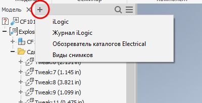

Независимые и связанные виды снимков отображаются на панели "Виды снимков". Если панель «Виды снимков» не отображается, ее можно вызвать, щелкнув значок «+» в строке заголовка обозревателя модели.
