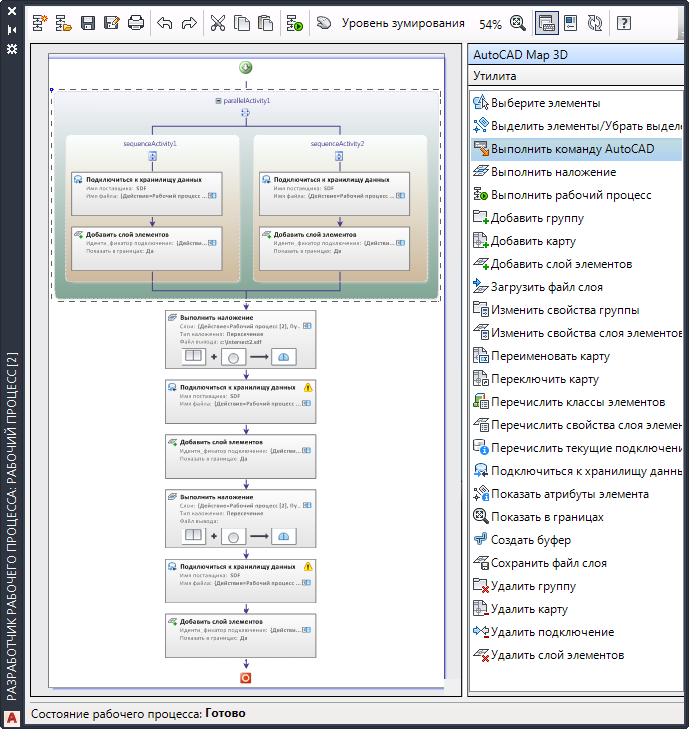

Используйте "Разработчик рабочего процесса", чтобы изменить или создать рабочие процессы.
Действия, выполняемые рабочим процессом, отображаются в виде схемы в "Разработчике рабочего процесса".
Операции, выполняемые посредством утилиты и Инструментарий AutoCAD Map 3D
На панели действий в правой части окна «Разработчик рабочего процесса» содержатся две категории действий. Операции, выполняемые в Инструментарий AutoCAD Map 3D, предназначены только для приложения Инструментарий AutoCAD Map 3D (включая операции по запуску команд AutoCAD).
Действия утилиты являются общими и основаны на синтаксисе C#. Они включают следующие типы действий:
Для получения подробной информации о доступных действиях см. описание диалоговых окон "Ввод действия рабочего процесса".
Параллельные и последовательные действия
В рабочем процессе параллельные действия не зависят одно от другого. Например, при подключении к двум хранилищам данных, параллельные подключения обеспечивают работу одного из соединений в случае сбоя другого соединения.
Последовательное действие зависит от предыдущих действий. Например, для параллельного действия в верхней части рабочего процесса наложения доступны два набора последовательных действий. В каждом из которых происходит подключение к отдельному хранилищу данных, а затем создается слой для этого хранилища данных. Если происходит сбой соединения, слой невозможно создать.

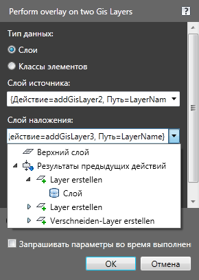

Привязка параметров
Часто последующее действие связано с предыдущим. При привязке действия в качестве его параметра задается результат выполнения предыдущего действия. Например, можно использовать вывод действия, в результате которого создается слой, в качестве исходного слоя последующей операции наложения.
Свяжите параметр для действия со свойством из предыдущего действия.
