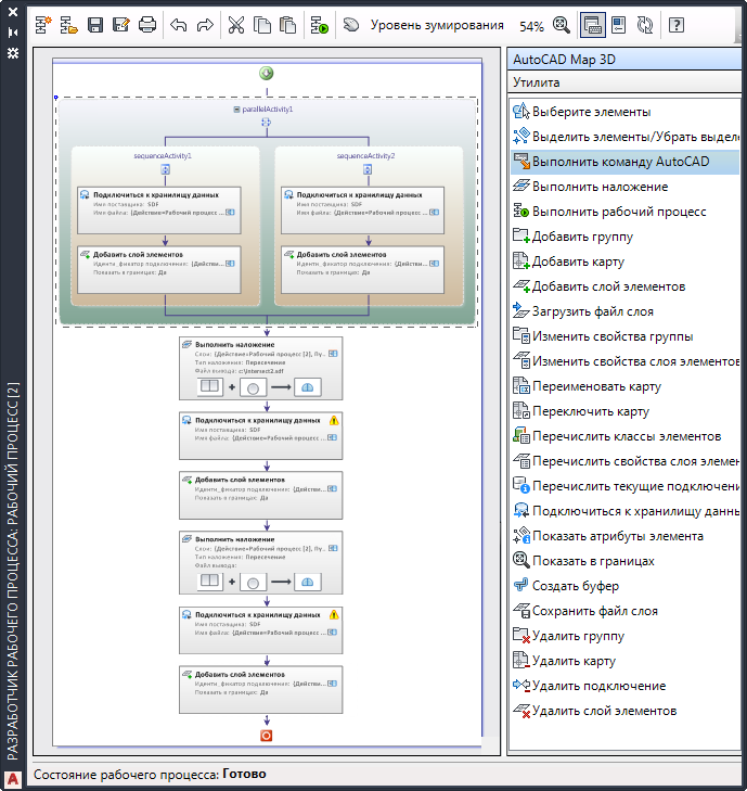

Используйте рабочие процессы для автоматизации выполнения набора действий, например связанных с анализом наложений.
Рабочий процесс определяет действия, которые необходимо выполнить, и параметры для этих действий. Например, в наложении рабочий процесс определяет классы элементов или слои для сравнения. Можно указать запрос рабочего процесса, отображающийся во время выполнения для ввода значений параметров. По желанию параметры можно настроить в самом рабочем процессе и отключить выдачу приглашений. Можно изменить существующий рабочий процесс или создать новый процесс.
Используйте "Разработчик рабочего процесса", чтобы создать или изменить последовательность действий и их параметры в рабочем процессе.
Можно выполнять встроенные или самостоятельно созданные рабочие процессы. Встроенные рабочие процессы включают:
- Наложение: подключение к двум хранилищам данных (и создание для них слоев). Выполните наложение пересекающихся слоев. Используйте результат операции наложения для удаления частей слоев, попадающих внутрь пересечения.
- Подключение и редактирование: подключение к хранилищам данных SDF, SHP и WMS и добавление подключенных данных в приложение Инструментарий AutoCAD Map 3D. Выполните команду AutoCAD ПОЛРЕД (которая приостанавливается для ввода данных), а затем верните элементы.
- Пакетное сохранение файлов .Layer: подключение к каждому файлу SDF в указанном каталоге и его добавление в приложение Инструментарий AutoCAD Map 3D. Сохраните каждый получающийся в результате слой Диспетчера отображения как файл .layer.
- Подключение, анализ и печать: подключение к хранилищу данных, добавление данных из него в приложение Инструментарий AutoCAD Map 3D в качестве слоя Диспетчера отображения и изменение обозначения для этого слоя. Выберите набор элементов для анализа буфера, создайте буфер и измените обозначение для получившегося в результате слоя буфера. Выберите элементы на слое буфера и отобразите их атрибуты. Распечатайте карту.
- Выбор, масштабирование и отображение элементов: загрузите два файла .layer. Отобразите для пользователя, выполняющего рабочий процесс, запрос на выбор некоторых элементов вручную. Покажите границы выбранных элементов и выделите их. Отобразите атрибуты для выделенных элементов. Выберите другой набор элементов на основе положения. Покажите границы выбранных элементов и выделите их. Отобразите атрибуты для выделенных элементов.
Прим.:
Если встроенные рабочие процессы не отображаются в раскрывающемся списке рабочих процессов, выберите пункт Открыть рабочий процесс из файла в этом списке и перейдите в папку Program Files\Autodesk\AutoCAD Map 3D 2022\Sample\Workflow. Выберите файл .xoml для открываемого рабочего процесса.
