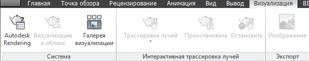

Инструменты визуализации Autodesk доступны на вкладке Главная на панели Сервис и на вкладке Визуализация на ленте.

Навигация в реальном времени поддерживается для реалистичного визуального стиля (управляется инструментами на вкладке Точка обзора панели Стиль визуализации), а также для фотореалистичного визуального стиля (управляется кнопкой Трассировка лучей на вкладке Визуализация панели Визуализация).
