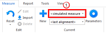

В этом примере показана ошибка, которая возникает, когда для измерения объекта назначен щуп, который недоступен в базе щупов имитатора:
показывает выбранное в настоящий момент измерение; <имитация измерения> указывает на то, что ошибки применяются к базе моделирования.
перечисляет состояния щупа для каждого объекта с ошибками, показанными красным цветом.
выводит описание ошибки. Ошибка Щуп не определен указывает на то, что щуп, назначенный для измерения плоскости 1 и окружности 1, недоступен в базе PowerInspect.

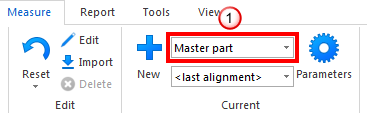

Пример ошибки базы машины

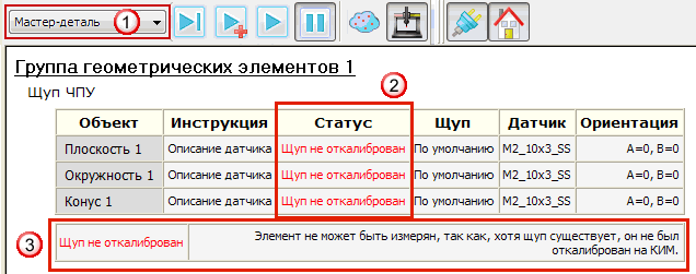

В этом примере показана ошибка, которая возникает, когда щуп (или ориентация щупа), назначенный для измерения объекта, доступен в базе измерительного устройства, но не откалиброван:
показывает выбранное в настоящий момент измерение; Мастер-деталь показывает ошибки базы щупов измерительного устройства.
выводит описание ошибки. Ошибка Щуп не откалиброван указывает на то, что щуп доступен, но его сначала нужно откалибровать с помощью вкладки Машина.
