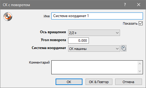

  1. Откройте вкладку «Базирования и системы координат» > панель «Системы координат» > «С поворотом».
  2. Введите Имя объекта. Это имя используется в последовательности измерения, на вкладках Отчет и Информация, а также при ссылке на этот объект в других объектах.
  3. Чтобы отобразить систему координат на виде матмодели, выберите опцию Показать.
  4. Выберите Ось вращения для СК.
  5. Введите Угол поворота для СК.
  6. В списке СК выберите систему координат, которую требуется повернуть.
    Нажмите , чтобы выбрать объект на виде матмодели с помощью мыши.
  7. Введите дополнительную информацию об объекте в поле Комментарий.
  8. Нажмите OK, чтобы добавить объект в последовательность измерения.
