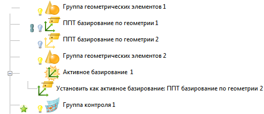

Можно изменить активное базирование в любой момент, добавив другой объект активного базирования к последовательности измерения или выбрав другую запись в списке Активное базирование. При воспроизведении каждого активного базирования изменяется выбор активного базирования.
В этом примере активное базирование изначально установлено на ППТ базирование по геометрии 2 (как показано золотым значком базирования). Когда выполняется объект Активное базирование 1, он сбрасывает активное базирование на ППТ базирование по геометрии 1:
