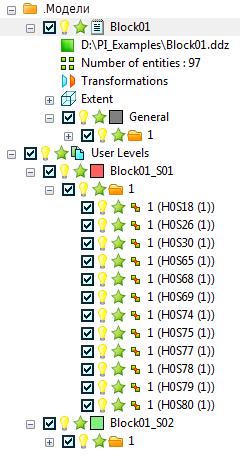

Чтобы отобразить информацию о матмодели и ее уровнях и объектах, нажмите
рядом с параметрами Детали
и Пользовательские уровни
. Например:
