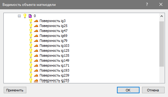

- Щелкните правой кнопкой мыши по виду матмодели и выберите Уровни в контекстном меню. Открывается диалоговое окно Видимость объекта матмодели. Например:
- Нажмите
, чтобы развернуть папки и отобразить уровни и объекты, с которыми вы собираетесь работать.
- По умолчанию отображаются все уровни и объекты модели. Нажмите
рядом с уровнями матмодели и объектами, которые не должны быть в виде матмодели. Значок изменится на
, а значки всех родительских уровней и объектов изменятся на
. Это значит, что один или несколько элементов скрыты.В этом примере отображается вся матмодель, так как выбраны все уровни и объекты:
в данной выборке скрыты грани Face 1~5 и Face 1~78 на уровне Level_1.
