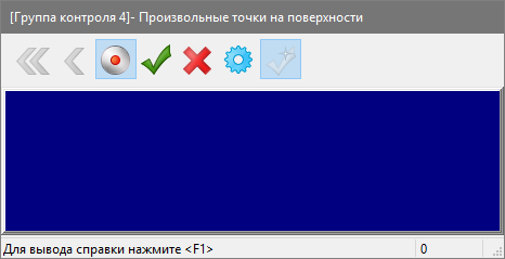

Использование диалога "Произвольные точки на поверхности"
Диалог Произвольные точки на поверхности открывается при создании Произвольных точек на поверхности.
Прим.: Произвольные точки на поверхности доступны только при создании измерений для станков с ручным управлением и с ЧПУ.
Данный диалог содержит:
Используйте кнопки на панели инструментов для управления записью точек на поверхности. Выберите:
чтобы удалить все измеренные точки.
чтобы удалить последнюю измеренную точку.
, чтобы записать все измеренные точки и добавить их в группу. Отожмите кнопку, чтобы измерить точки, не сохраняя их.
чтобы сохранить измеряемые точки и закрыть диалог.
, чтобы закрыть диалоговое окно и сохранить группу без сохранения точек. Вы можете измерить группу позднее, чтобы снять точки.
чтобы изменить параметры измерения для станков с ЧПУ.
чтобы сохранить измерения и продолжить работу со следующим объектом последовательности, когда будет измерено необходимое количество точек. Отожмите эту кнопку, чтобы сохранить измерения вручную.
Прим.: Эта кнопка доступна, только когда стоит галочка Автозавершение включено в диалоге группы контроля.
