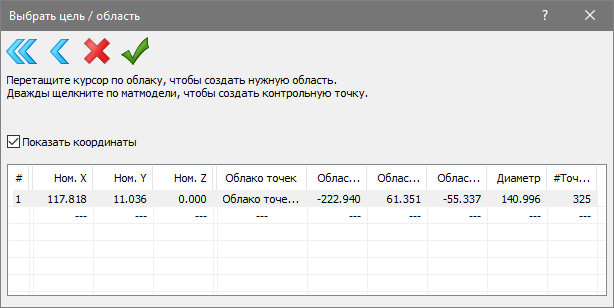

Диалоговое окно Выбрать цель / область отобразится при выборе команды Добавить или Изменить в диалоговом окне Базирование по выбранным точкам облака. Используйте его для соответствия точек матмодели областям в облаках точек при создании базирования по точкам из облака точек. Например:
Диалог разделен на две части:
чтобы удалить все пары цель-область из списка.
чтобы удалить последнюю пару цель-область, которую вы создали.
чтобы закрыть диалог, не сохраняя изменения.
чтобы закрыть диалог и сохранить изменения.
Чтобы открыть список, выберите опцию Показать координаты.
