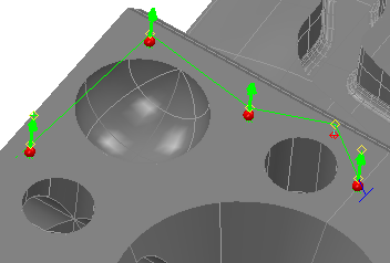

    • Чтобы добавить измеряемую точку, дважды щелкните модель. В измеряемом положении будет показан красный шар, а точка подвода будет показана желтым ромбом.
    • Чтобы добавить промежуточную точку, удерживайте нажатой клавишу SHIFT и дважды щелкните по модели. Желтый ромб отображается в промежуточном положении, а расстояние по нормали от поверхности детали показано зеленой линией, завершающейся красным ромбом. Или щелкните правой кнопкой мыши по виду матмодели, выберите опцию Определить первую точку или Определить последнюю точку в контекстном меню, а затем введите положение точки в диалоге Координаты точки.

    • Чтобы добавить наводимую точку на поверхности, дважды щелкните модель. В измеряемом положении будет показан красный шар, а точка подвода будет показана желтым ромбом.
    • Чтобы добавить промежуточную точку, наведите курсор на траекторию или на расширения от первой и последней точек траектории. Когда отобразится серый ромб, щелкните его, перетащите точку в выбранное положение и отпустите кнопку мыши. Ромб изменит свой цвет на желтый. По умолчанию удлинитель от последней заданной точки подсвечивается синим цветом.
