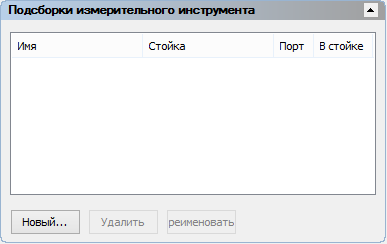

Область Подсборки измерительного инструмента на вкладке Машина позволяет создавать комбинации деталей щупа для станков с ЧПУ и управлять ими.
Создание подсборки
Если требуется задать звездообразный щуп, сначала установите флажок Показать соединения инструмента в диалоговом окне Параметры.
  1. В поле Подсборки измерительного инструмента вкладки Машина нажмите кнопку Создать. Откроется диалоговое окно Подсборки измерительного инструмента.

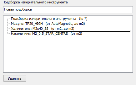

  2. Введите имя подсборки в поле Подсборка измерительного инструмента. Имена подсборок должно быть уникальными, чтобы программа PowerInspect могла отличать их друг от друга.
    Прим.: Если программа PowerInspect подключена к измерительному устройству, то они сравнивает подсборки в документе с подсборками, используемыми при последнем подключении программы к измерительному устройству с использованием заданного протокола. При обнаружении соответствующей критериям подсборки с другим именем PowerInspect автоматически обновляет документ с учетом предыдущего имени.
  3. В области Доступные компоненты выберите тип компонента, который вы хотите добавить к подсборке измерительного инструмента. В списке показаны все компоненты, доступные в базе щупов.
  4. Чтобы выбрать тип детали для добавления, дважды щелкните строку нужной детали, чтобы добавить ее в подсборку. Деталь отображается на виде матмодели, ее имя добавляется в список Подсборка измерительного инструмента, и линия вставки перемещается на место вставки следующей детали. Чтобы изменить положение вставки, дважды щелкните по компоненту в списке, чтобы расположить линию вставки после него.
    Прим.: Если требуется подсборка для магазинов инструмента, создайте ее с помощью модуля TP20, подключенного к любой совместимой комбинации удлинитель-наконечник.
  5. Продолжите вставку компонентов до тех пор, пока подсборка измерительного инструмента не будет завершена.
    Прим.: Чтобы удалить компонент из подсборки, выберите его в списке Подсборка измерительного инструмента и нажмите Удалить.
  6. Нажмите Сохранить, чтобы сохранить изменения и закрыть диалог. Имя подсборки отображается в области Подсборки измерительного инструмента, и сведения о подсборке отображаются в окне базы щупов.

  1. В области Подсборки измерительного инструмента вкладки Машина выберите подсборку, имя которой нужно изменить, и нажмите кнопку Переименовать. Откроется диалоговое окно Переименовать подсборку.
  2. Измените значение в поле Имя.
Удаление подсборки
  1. Подсборку можно удалить из любого измерительного инструмента или магазина инструментов.
  2. В области Подсборки измерительного инструмента вкладки КИМ выберите подсборку, которую нужно удалить, и нажмите кнопку Удалить. Удаляется только подсборка. Компоненты, образующие ее, можно использовать для создания других подсборок.
