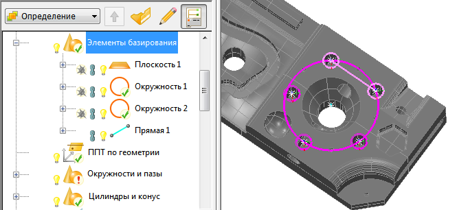

- Цвета — управление отображением объектов в виде матмодели, если они выбраны в последовательности измерения.
- Выделить выбранный объект — изменение яркости выбранных объектов.

Изменить яркость — подсветка выбранных объектов. При выборе положительного значения яркость выбранных объектов увеличивается, при выборе отрицательного — уменьшается.
Для объектов в группе элементов базирования ниже устанавливается яркость, равная 60 %.

- Объекты — задание цвета информационных индикаторов для объектов, выбранных на виде матмодели или в последовательности измерения.
