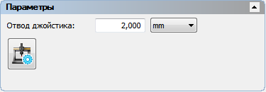

Задание параметров измерения для станков с ЧПУ и ручным управлением
Просмотрите или измените параметры станка.
  1. Присоедините документ к измерительному устройству.
  2. На вкладке «Машина» нажмите «Параметры».
  3. В поле Отвод джойстика введите расстояние, на которое щуп автоматически отводится, когда вы используете джойстик для точки касания.
  4. Если используется станок с ЧПУ и требуется просмотреть или изменить параметры измерения, нажмите , чтобы открыть диалоговое окно Параметры КИМ.
