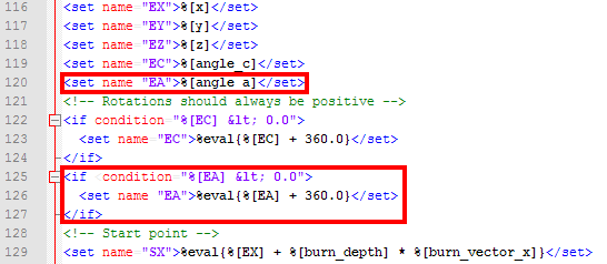

На следующем примере демонстрируется редактирование стандартного скрипта производителя. Аналогично производится редактирование пользовательского скрипта.
Чтобы отредактировать скрипт:
В данном примере задана новая переменная ЕА. Ее значение определяется строкой замены %[angle_a]:
Если строка замены выводит значение, меньшее нуля, переменная вычисляется повторно и к текущему значению прибавляется 360. Это значит, что значение угла будет всегда положительным.
Сохраните этот файл в директории общей базы данных (shareddb), чтобы использовать эти изменения в новой версии PowerShape.
