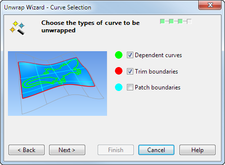

Используйте эту страницу Мастера развертки, чтобы выбрать типы кривых для разворачивания.
- Зависимые кривые - разворачивает зависимые кривые. Эти кривые имеют связи с поверхностью.
- Границы обрезки - это определяющая внешняя кромка целевого объекта.
- Границы лоскута - разворачивает внутренние поперечные и продольные кривые, которые визуально показаны на поверхности.
- Далее - появится страница Развернуть кривые Мастера развертки.
