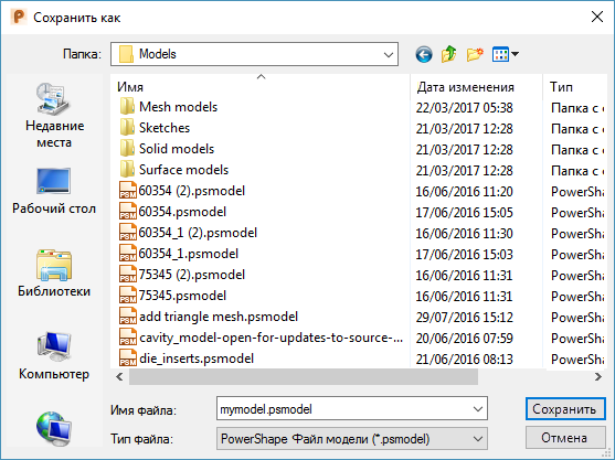

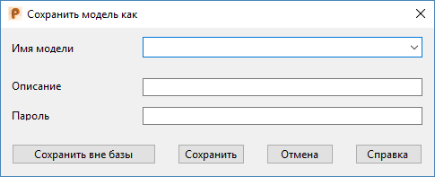

Чтобы сохранить свою работу:
Если модель была открыта в режиме записи, она будет автоматически сохранена, замещая старую версию.
Если это имя уже используется, открывается сообщение с предупреждением. Если продолжить работу, существующая модель перезаписывается.
При импорте файлов в новую модель имя последнего файла без расширения автоматически отображается как имя модели при сохранении. Например, если именем последнего импортируемого файла является handle.igs, именем модели будет handle.
Вместо этого можно нажать кнопку Сохранить, чтобы сохранить модель в папке по умолчанию.
