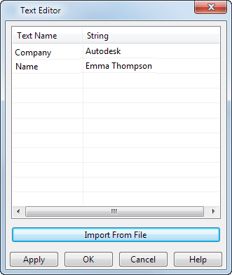

Изменить текст - выберите эту опцию, чтобы открыть диалог Текстовый редактор. В нём содержатся имена и строки текстов данного чертежа.
Используйте этот диалог, чтобы изменить данные строки одним из способов:
Имя_1,Замена_1
Имя_2,Замена_2
Имя_n,Замена_n
