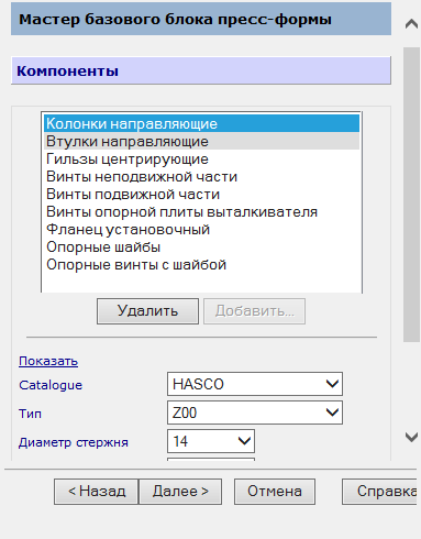

Страница 2 Мастера базового блока - Запросить размеры компонента
Мастер ищет каталог компонентов колонок, втулок, гильз и крепежных деталей, чьи длины и диаметры соответствуют размеру выбранного базового блока и толщине плит.
Если мастер не может найти соответствующие колонки, втулки, гильзы и крепёж, используются пользовательские размеры. Если это происходит, а пользователь намерен использовать размеры стандартных компонентов, можно попытаться выполнить следующее:
Эта страница задаёт размеры перечисленных компонентов, используемых в базовом блоке.
  1. Выберите требуемые компоненты из списка и задайте их размеры.
    Удалить - удаляет компонент из списка.
    Добавить - все удалённые компоненты модно снова добавить, нажав кнопку Добавить и выбрав компонент из открытого диалога.
  2. Показать - разворачивает окно, чтобы отобразить эскиз компонента с размерами. Изображение можно снова скрыть, выбрав опцию Скрыть компонент.
  3. Выберите опцию Слои, чтобы задать слой каждого компонента базового блока.
  4. Копка Далее > переводит на третью страницу Мастера базового блока.
