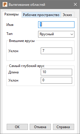

Дважды щелкните мышью по областям вытягивания тела, чтобы открыть диалог Вытягивание областей. Используйте три вкладки диалога Вытягивание областей для редактирования тела.
Вкладка Размеры позволяет редактировать размеры тела:
Опции во вкладке Размеры также доступны в процессе Вытягивания областей за исключением опции Имя. Введите Имя вытягивания (если необходимо). Вы также можете использовать имя по умолчанию, назначенное PowerShape.
Используйте вкладки Ориентацияи Эскиз точно так же, как в диалоге Вытягивание.
