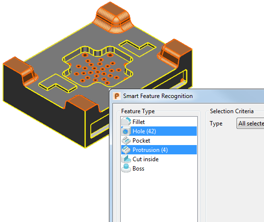

Вы можете использовать диалог Быстрое распознавание элементов для распознавания всех элементов по размерам, заданным отдельно для каждого типа. В следующем примере проиллюстрировано распознавание всех гладких отверстий глубиной более 20 и всех выступов высотой более 10.

  2. Выберите вкладку Тело > панель Элемент > Быстрое распознавание элементов, чтобы открыть диалог Быстрое распознавание элементов.
  3. В списке Тип элемента выберите Отверстие, а в списке Тип выберите Гладкое отверстие.
  4. Выберите опцию Глубина и введите значение 20. В выпадающем списке выберите .
  5. В списке Тип элемента выберите Выступ и в списке Тип также выберите Выступ.
  6. Выберите опцию Высота и введите значение 10. В выпадающем списке выберите .
  7. В выпадающем списке Тип выберите опцию Все выбранные.
  8. Нажмите кнопку Проверить.
    • В диалоге отобразится количество элементов каждого типа, удовлетворяющее критериям поиска.
    • В модели эти элементы подсвечиваются.
  9. Нажмите OK, чтобы добавить элементы в дерево построения и закрыть диалог.
