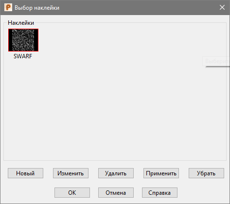

Диалог Выбор изображения
Используйте диалог Выбор изображения, чтобы выбрать наклейку для выбранных объектов. Диалог открывается при нажатии кнопки ОК в диалоге Редактор рисунка.
Наклейки - этот раздел открывает картинки всех наклеек, доступных в текущем сеансе PowerShape. Чтобы выбрать наклейку, нажмите на соответствующую картинку.
Новый - открывает диалог Загрузить файл изображения для выбора нового изображения и размещения его в селекторе.
Изменить - открывает диалог Редактор рисунка для редактирования выбранной наклейки.
Удалить - удаляет выбранную наклейку из текущего сеанса PowerShape.
Применить - накладывает выбранную наклейку на объекты.
Объект может содержать только одну наклейку. Одну наклейку можно использовать на нескольких объектах.
Убрать - снимает наклейку с объекта.
ОК - закрывает диалог.
Отмена - отменяет не примененные изменения и закрывает диалог.
Прим.: Иногда существующая наклейка не отображается на выбранных объектах. В этом случае попробуйте изменить параметры Проецирования в диалоге Редактор рисунка. Нажмите кнопку Изменить, чтобы открыть этот диалог.
