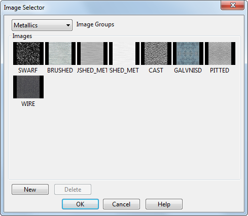

- Откройте вкладку Визуализация > панель Формат > Рисунки:
- Если не выбрано ни одного рисунка, открывается диалог Выбор изображения, в котором можно выбрать изображение для наклейки:
Вы также можете создать новые группы изображений и удалить выбранные изображения из группы User.
Чтобы выбрать изображение и использовать его как наклейку:
- Выберите опцию из выпадающего списка Группы изображений. В нем содержатся такие доступные типы изображений, как дерево, металл и ткань. Когда вы выберете группу, изображения, содержащиеся в ней, отобразятся в диалоге.
- Выберите изображение, которое будет использоваться как наклейка, нажав на одну из кнопок просмотра в разделе Изображения.
- Нажмите кнопку OK, чтобы создать наклейку из выбранного изображения и наложить ее на выбранные объекты. Откроется диалог Редактор рисунка. Используйте следующие кнопки диалога, чтобы задать содержимое группы User (пользовательских изображений):
- Нажмите Новый, чтобы открыть диалог Загрузить файл изображения, выбрать новое изображение и вставить в селектор. Добавленное изображение появляется в группе изображений User.
- Нажмите Удалить, чтобы удалить выбранное изображение из группы User.
Прим.: Изображения в User (пользовательской группе) доступны только в текущем сеансе PowerShape. Они временно хранятся в модели, пока вы работаете с ней.
