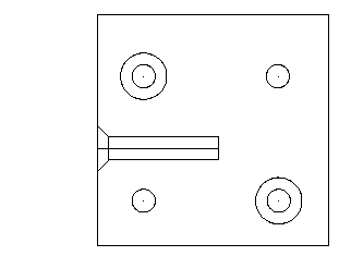

На рисунке показано тело с отверстиями:

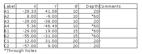

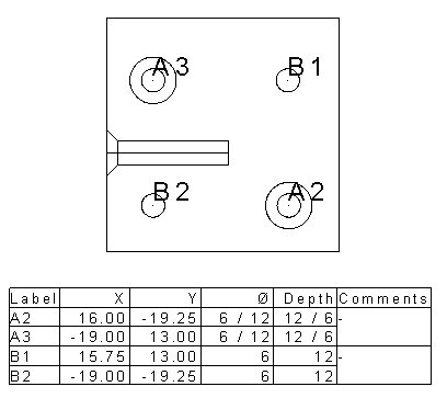

Для них создана следующая таблица:
В таблице сгруппированы отверстия одного типа, и содержится информация о координатах центров отверстий, их диаметры и глубины.
Если настройка по умолчанию Включить отверстия выбрана на странице Таблицы диалога Параметры, то только отверстия, перпендикулярные виду, включаются в таблицу.
Сквозные отверстия сейчас отмечены в таблице звёздочкой*.
