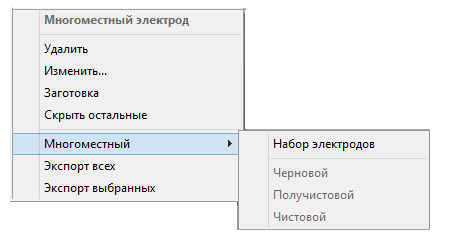

Многоместный электрод
Если вы выбираете многоместный электрод, открывается контекстное меню Многоместный электрод, содержащее дополнительные опции:
Набор электродов - выберите эту опцию, чтобы конвертировать многоместный электрод в набор электродов.
Набор электродов
Если вы выбираете набор электродов, открывается контекстное меню Набор электродов, содержащее дополнительные опции:
Набор электродов - погасите эту опцию, чтобы конвертировать набор электродов в многоместный электрод.
Черновой - выберите эту опцию, чтобы задать выбранный электрод как черновой со значениями припуска для черновой обработки.
Получистовой - выберите эту опцию, чтобы задать выбранный электрод как получистовой со значениями припуска для получистовой обработки.
Чистовой - выберите эту опцию, чтобы задать выбранный электрод как чистовой со значениями припуска для чистовой обработки.
