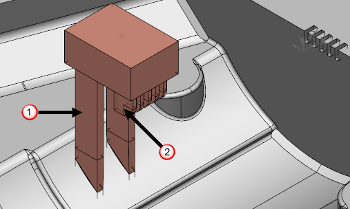

Вы можете создать Многоместные электроды, которые задаются как электроды с несколькими формами для прожига, расположенными на одной заготовке.
- Первая форма для прожига
- Вторая форма для прожига

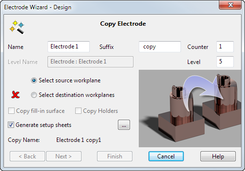

  2. Откройте вкладку Мастер > панель Electrode > Создать.
    Откроется страница Копировать электрод Мастера создания электродов:

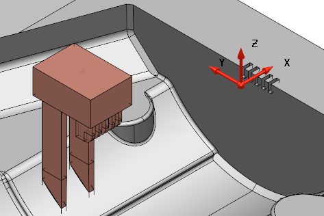

  3. Выберите в модели ЛСК новой формы для прожига.
    Значок изменится на .
  4. Выберите в модели ЛСК новой поверхности прожига.

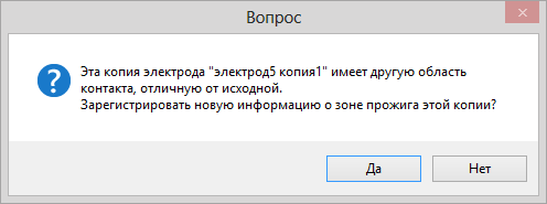

  5. Нажмите кнопку Готово. Открывается сообщение с предупреждением.
  6. Нажмите кнопку Да, чтобы создать многоместный электрод и закрыть диалог мастера.

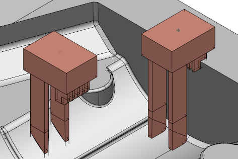

    Создается копия электрода. В дереве построения она обозначается специальным символом многоместного электрода в виде игральной кости.
  7. Повторите процесс для каждой формы для прожига.
