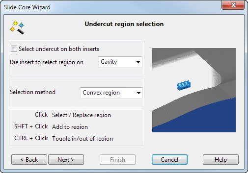

Используйте эту страницу для выбора области поднутрения на вкладышах пресс-формы.

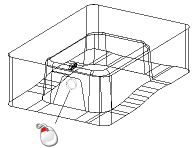

, нажмите Выбрать поднутрения на обоих вкладышах.
Если область поднутрений охватывает линию разъёма, нужно выбрать область поднутрения на обоих вкладышах - и на матрице, и на пуансоне.
Если имеется существующий профиль контакта, нет необходимости выбирать область поднутрения. Она автоматически выбирается при выборе профиля контакта. Однако, если всё же выбрать поднутрение, можно получить подтверждение, что действительно корректное поднутрение покрыто профилем контакта.
