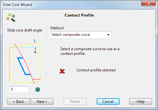

Используйте эту страницу, чтобы выбрать или автоматически генерировать профиль контакта.
Угол наклона ползуна-пуансона - введите угол наклона
Метод - при выборе метода на этой странице меняются опции:
При выборе данной команды, доступны следующие опции мастера.

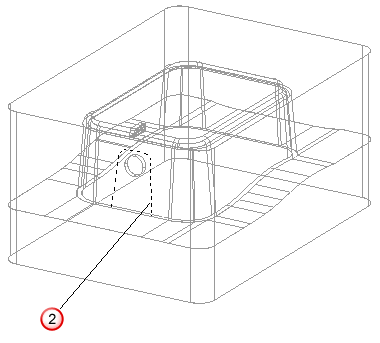

Черновой профиль контакта отрисовывается пунктирными линиями как видимая цель. Это даёт представление о том, как будет выглядеть действительный профиль контакта, если воспользоваться значениями мастера.

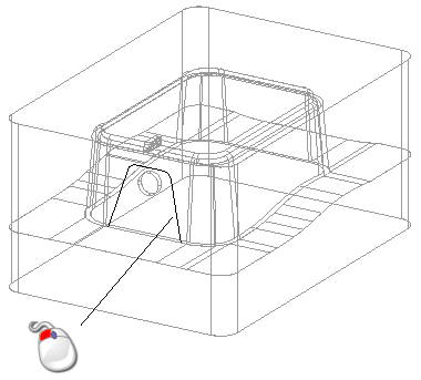

Профиль контакта автоматически создаётся по значениям, введённым в мастере.
Этот контур необязательно должен лежать на вкладыше. Мастер спроецирует его на вкладыш по оси Z, чтобы создать профиль контакта.
Далее - нажмите эту кнопку, чтобы перейти на страницу Опции ползуна-пуансона.
