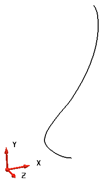

Поверхность вращения создаётся вращением каркасного объекта вокруг одной из осей текущего рабочего пространства. Рекомендуется создавать ЛСК, чтобы убедиться, что поверхность вращения создана с использованием правильной оси.
Прим.: Чтобы создать отдельную поверхность вращения из текстового объекта, текст должен образовывать единую границу.
  1. Выберите каркасный или текстовый объект.
  2. На панели состояния нажмите кнопку Активная плоскость , выбрав ось, вокруг которой будет происходить вращение.
    Для вращения кривой вокруг оси Y, выберите кнопку Y активной плоскости.

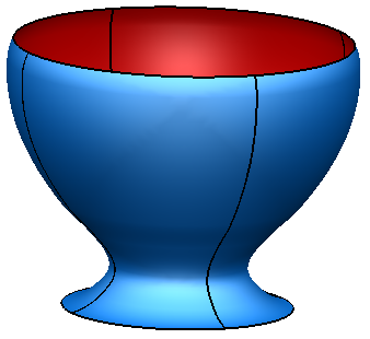

  3. Откройте вкладку Поверхность > панель Создать > Поворот.
    Создается новая поверхность.
