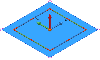

Чтобы создать поверхность-примитив:
Можно выйти из режима создания поверхности в любой момент, нажав кнопку
Панели инструментов быстрого доступа. Поверхность не создается до тех пор, пока не определена её начальная точка. Если нажать кнопку
до того, как задано положение поверхности, новая поверхность не создаётся.
Щелкнув мышью по поверхности, вы входите в режим редактирования этой поверхности. Щелкнув мышью в любом месте графического окна, вы создаете новую поверхность того же типа.
Если требуется создать другую поверхность-примитив, выберите ее во вкладке Поверхность > панель Создать. Курсор принимает форму создаваемой поверхности.
Вы также можете использовать командное окно для создания поверхностей-примитивов, задав размеры примитива до ввода начальной точки.
