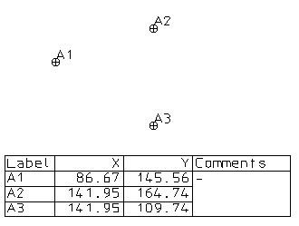

Тип таблицы - Точки
Таблица точек содержит координаты данных точек.
Даны несколько точек:
Для них создана следующая таблица:
Координаты точек занесены в таблицу. Столбец комментариев также присутствует в таблице. Для выбранных точек строка комментариев одна.
По умолчанию отображаются только координаты X и Y. Чтобы получить координату Z, включите опцию Добавить координату Z на странице Таблицы диалога Параметры.
Если перемещать точки, их координаты в таблице обновляются.
