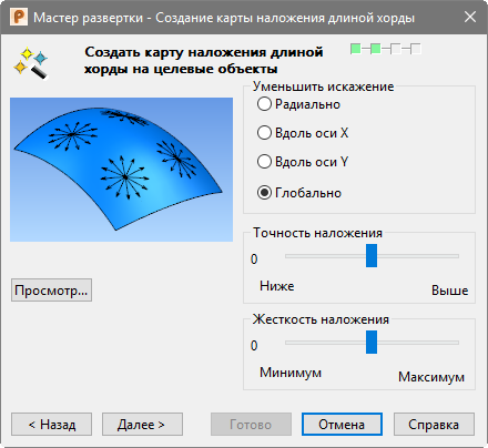

Используйте эту страницу, чтобы задать развертку целевого объекта методом Хорды.
Карта наложения - это 2D-система координат для триангулированной поверхности. Она отображается в виде черно-белой шахматной доски на целевом объекте.
- Уменьшить искажение - позволяет выбрать, где минимизировать искажение, полученное в процессе развертки. Выберите одну из опций:
- Радиально - эта опция работает более успешно с целевыми объектами прямоугольной формы.
- Вдоль оси X - это опция по умолчанию. Даёт более прямые линии и более равномерные промежутки вдоль оси X целевого объекта.
- Вдоль оси Y - даёт более прямые линии и более равномерные промежутки по оси Y целевого объекта.
- Глобально (рекомендуется) - данная опция равномерно минимизирует искажение по всей поверхности, по возможности сохраняя форму наложенного объекта. Когда выбрана эта опция, Точность наложения становится недоступной.
Совет: Данный метод подходит только для незамкнутых объектов. Целевой объект не может быть замкнутым или цилиндрическим, однако может содержать отверстия.
- Точность наложения - двигайте слайдер, чтобы настроить точность карты наложения для уменьшения искажения, если это необходимо. Выше дает лучшее качество наложения, но требует больше времени для создания карты наложения. Значением по умолчанию является Нормальное.
- Жесткость наложения - перемещайте слайдер для настройки угла наложения. Максимальная жесткость уменьшает углы наложения и сохраняет большие области карты. Минимальная жесткость увеличивает углы наложения карты и обеспечивает повышенную кривизну. Значением по умолчанию является Нормальная жесткость.
- Просмотр - создает карту наложения в виде шахматной доски на целевом объекте.
- Далее - появится страница Выбор объектов Мастера развертки.
