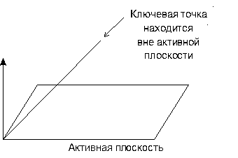

Если вы привязываетесь к ключевой точке, которая не лежит на активной плоскости (как показано ниже):

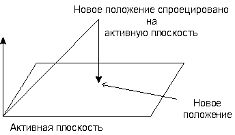

новое положение проецируется на активную плоскость:
Когда вы наводите интеллектуальный курсор на такую ключевую точку, он меняется, чтобы показать, что нажатие на ключевую точку проецирует новые точки на активную плоскость.
