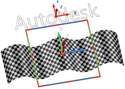

Используйте эту страницу, чтобы определить, как наложение хордой применяется к целевому объекту.
Прим.: Карта наложения - это 2D-система координат для триангулированной поверхности. Она отображается в виде черно-белой шахматной доски на целевом объекте.

Просмотр - нажмите эту кнопку, чтобы открыть карту наложения на целевой поверхности или теле с целью визуализауции результатов наложения. Наложение при просмотре имеет вид шахматной доски, на которой хорошо видны любые искажения.
