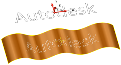

Каркасные накладываемые объекты проецируются на целевую поверхность или тело. Проецируемое изображение меняется при перемещении слайдеров. Эти значения - размеры пространственной проекции.
Совет: Для более тонкой настройки слайдеров используйте клавиши со стрелками на клавиатуре или колесо мыши.
Натуральный размер - выберите эту опцию, чтобы сохранить пропорции и размер каркасной геометрии.

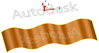

Зеркально по ширине:

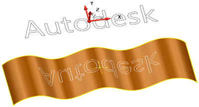

Зеркально по высоте:

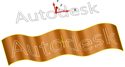

Размер - масштабирует каркасную геометрию во всех направлениях.
Смещение по высоте - смещает каркасную геометрию по высоте.
Пропорции - масштабирует только высоту каркасной геометрии.
