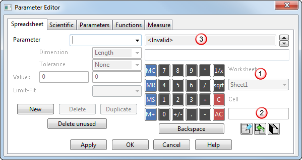

Диалог Редактор параметра > Таблица
Используйте вкладку Таблица, чтобы открыть электронную таблицу Microsoft Excel, где можно создавать и редактировать данные, которые требуется сохранить с моделью. Например, в случае, если возникла необходимость провести сложные расчеты плотности или объема материала.
В каждой новой модели есть новая пустая электронная таблица, готовая к использованию.
Прим.: Для работы с опциями электронной таблицы нужна лицензия Microsoft Excel.
Лист - становится активным, когда выбрана кнопка Новый. Выберите лист, с которым вы собираетесь работать в таблице.
Ячейка - становится активной, когда выбрана кнопка Новый. Введите ячейку таблицы, содержащую значение, с которым вы собираетесь работать. Например, A1 или D4. Значение, хранящееся в ячейке, отображается в текстовое поле Выражение .
Изменить таблицу - нажмите, чтобы показать таблицу Microsoft Excel. Вы можете редактировать существующие данные или вводить новые данные, которые нужно хранить с моделью.
Синхронизировать параметры с таблицей - синхронизирует PowerShape с таблицей Excel, чтобы обновить все значения, когда сделаны изменения. Выбирайте эту опцию каждый раз при редактировании таблицы.
Создать параметры нескольких таблиц - выберите эту опцию для создания имен и значений нескольких параметров в таблице Microsoft Excel. Это позволяет вам применить все параметры одновременно.
