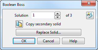

  1. Войдите в режим редактирования одним из способов:
    • Двойной щелчок по значку Элемент бобышка в дереве построения тела открывает диалог Булева бобышка с доступными опциями редактирования.
    • Двойной щелчок по элементу бобышка в модели откроет диалог Булева бобышка с доступными опциями редактирования.
  2. Используйте следующие опции для выполнения изменений в булевой бобышке:
    • Используйте стрелки "вверх" и "вниз" для редактирования выбранного Решения.
    • Нажмите для создания копии выбранного тела, используемого в элементе. При нажатии кнопки ОК копируется вся подветка (тело и его дерево построения). Если подветка содержит только один элемент примитива, новое тело будет твердотельным примитивом.
    • Нажмите Заменить тело для замены тела другим. Откроется диалог Заменить тело.
