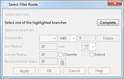

Чтобы начать процесс создания скругления, выберите начальную линию
Когда выбрана начальная линия, PowerShape намечает следующую линию, которая соединяется с концом начальной. Затем аналогично происходит присоединение следующих линий до самого конца пути скругления.
Если возможен единственный путь, он определяется автоматически.
Если есть разветвления пути, диалог Выбрать путь скругления подсвечивает их:
Теперь есть два выбора:
В примере ниже показаны две возможных линии
разветвления.
Мы выбрали левую линию разветвления и получили новый путь к другой линии разветвления, как показано ниже.
Чтобы завершить первый путь, выбрана верхняя ветвь.
Теперь можно управлять формой скругления.
