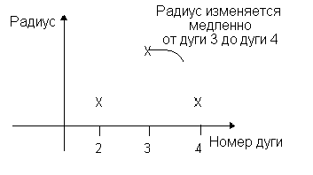

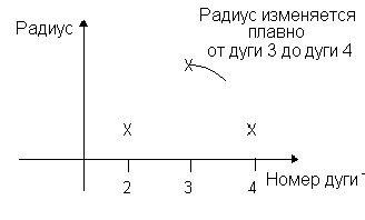

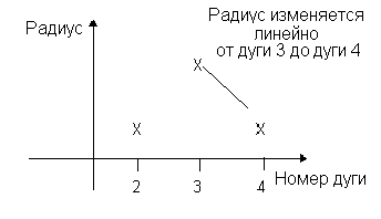

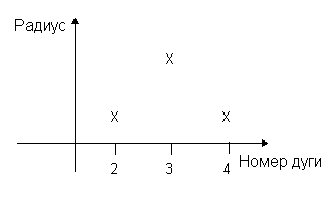

Закон - отображает изменение радиуса в положении текущей дуги. Используйте опцию Закон, чтобы показать, как изменятьрадиус скругления в выбранной дуге.
Существует три вариации:
Опция Закон имеет девять вариантов для выбора:

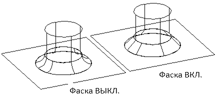

Фаска - выберите эту опцию, чтобы создать фаски.

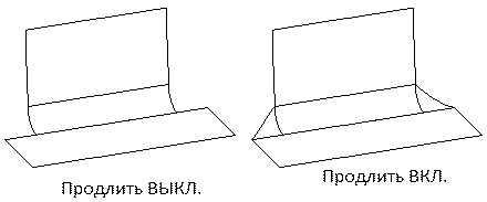

Продлить - отключите опцию Продлить, чтобы остановить скругление при достижении границы или открытой кромки на одной из поверхностей. Выберите эту опцию, чтобы продлить скругление до кромки более длинной поверхности.
