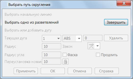

Используйте этот диалог, чтобы:
- выбирать пути скруглений;
- управлять формой скругления.

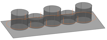

Когда отображается этот диалог, отрисовываются возможные линии, помогающие определить путь скругления.
Прим.: Возможные линии - это ведущие кривые возможных скруглений. Эти линии выбираются для того, чтобы создать скругления по вашим требованиям.
