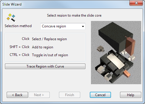

Данная страница используется для выбора зоны поднутрения.
Отрисовывается стрелка, указывающая в положительном направлении оси Z. Она показывает направление выталкивателя.
Если выбрана неверная ЛСК, можно выбрать другую из выпадающего списка ЛСК
в левом нижнем углу модели.
Области подсвечиваются при перемещении курсора над телом. Эти области можно выбирать.
Если щёлкнуть по подсвеченной области, она выбирается и меняет цвет. Ранее выбранные области удаляются из выборки.
Вы можете добавлять и убирать области из текущей выборки с помощью клавиш Shift и Control, как указано в мастере.
Для выбора областей используйте выбор рамкой. Область считается выбранной, если она целиком попала в рамку. Это упрощает выбор группы граней. Выбор рамкой можно также использовать совместно с клавишами Shift и Ctrl для добавления и удаления областей.
Метод выбора - три данные опции определяют тип подсвеченной области:
Вогнутые области - подсвечивает вогнутые области на вкладыше.
Выпуклая область - подсвечивает выпуклые области на вкладыше.
Отдельная грань - подсвечивает только отдельные грани.
Задать область контуром - область можно задать замкнутым контуром на активном теле. Нажмите кнопку Задать область контуром, чтобы открыть панель инструментов Создать контур. Используйте эту панель инструментов для выбора кривой. Кривая окрашивается в цвет областей, выбранных автоматически. Подробнее смотрите в разделе Создание контура трассировкой.
Метод задания области контуром предназначен для использования при неудачном автоматическом выборе, поскольку тела могут быть некорректно соединены, или области слишком сложные. Вычисление области поднутрения с помощью метода "Задать контур" занимает больше времени, поэтому попытайтесь вначале использовать метод выбора на странице Параметры величины удлинения.
