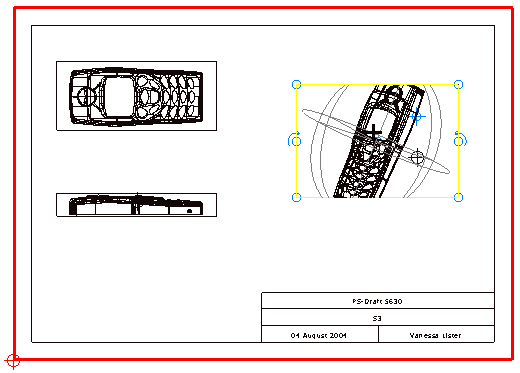

Манипуляция над моделью в виде
Вы можете манипулировать моделью, наклоняя и поворачивая ее.
Для манипуляции моделью в виде:
  1. Щёлкните правой кнопкой мыши по виду для открытия его контекстного меню.
  2. Выберите опцию Изменить для вызова диалога Настройка вида.
  3. Нажмите и удерживайте среднюю кнопку мыши на виде и используйте мышь для вращения модели в её пространстве.
    При повороте вида в чертеже граница вида тоже поворачивается с моделью для установления подходящей ориентации с видом. Например, если вид поворачивается из горизонтального положения в вертикальное, граница тоже поворачивается к вертикали, чтобы не было необходимости изменять размеры границ.
  4. Нажмите ОК в диалоге Настройка вида для сохранения изменений.
