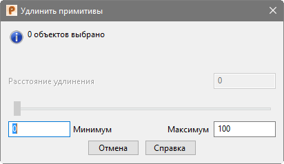

Диалог Удлинить примитивы
Диалог Удлинить примитивы позволяет отредактировать величину растяжения поверхностей, вписанных в сетки.
Чтобы отредактировать величину растяжения вписанных поверхностей:
  1. Нажмите кнопку Изменить величину растяжения в диалоге Сегмент сетки. Откроется диалог Удлинить примитивы.
  2. Выберите поверхности, которые нужно отредактировать. Левой кнопкой мыши выберите отдельную поверхность. Удерживая клавишу SHIFT, щелкните левой кнопкой мыши, чтобы выбрать несколько поверхностей или выберите их рамкой.
    В этом диалоге отображаются количество выбранных поверхностей, которые можно удлинить. Если выбрать объекты, которые удлинить нельзя, PowerShape выводит сообщение об ошибке.
  3. Используйте поля Минимум и Максимум, чтобы задать диапазон слайдера. По умолчанию данные значения принимаются равными 0 и 100 мм соответственно.
    Прим.: Используемые единицы измерения задаются на странице Единицы и точности диалога Параметры.
  4. Введите значение Расстояния удлинения или используйте слайдер, чтобы задать величину, на которую удлиняются поверхности.
    PowerShape обновляет модель по мере перемещения слайдера, поэтому вы можете сразу увидеть новую величину удлинения.
    Прим.: PowerShape сбрасывает значение Расстояния удлинения до 0 каждый раз, когда вы открываете диалог.
  5. Нажмите Отмена, чтобы закрыть диалог.
Прим.: Данный способ редактирования величины растяжения отличается от предложенного в диалоге Настройки сегментации, в котором изменения применяются ко всем поверхностям и телам модели.
Прим.: После сегментации можно отредактировать величину растяжения примитива, используя опцию Удлинить примитивы во вкладке Правка > панель Ограничить.
