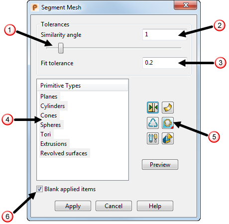

  3. Используйте следующие опции диалога Сегмент сетки для управления процессом сегментации:
    • Воспользуйтесь слайдером или введите значение , чтобы изменить Угол подобия.
    • Прим.: Небольшие углы подобия используются для разделения областей гладкой сетки с высокой степенью кривизны. Большие углы подобия подходят для работы с более "грубыми" сетками, имеющими разрывы.
    • Введите значение точности соответствия поверхности сегменту сетки.
    • Выберите примитивы, которые будут использоваться для сегментации, в списке Типы примитивов.
    • Нажмите , чтобы открыть диалог Удлинить примитивы.
    • Нажмите кнопку , за которой следует просмотр Исправленных областей со вписанными в них примитивами.
    • Нажмите кнопку для вызова диалога Настройки сегментации.
    • Используйте кнопки и , чтобы переключаться с генерирования поверхностей на генерирование тел.
    • Нажмите кнопку Вписать , чтобы выбрать направление. Выберите:
      Вписать внутри, чтобы вписать поверхность-примитив с внутренней стороны сетки.
      Вписать через середину, чтобы вписать поверхность-примитив по возможности близко к центру сетки.
      Вписать снаружи, чтобы вписать поверхность-примитив с наружной стороны сетки.
    • Нажмите кнопку , чтобы открыть панель инструментов Сегментация сетки вручную.
    • Выберите опцию Cкрыть примененные объекты , чтобы автоматически скрыть любые примененные поверхности или тела.
