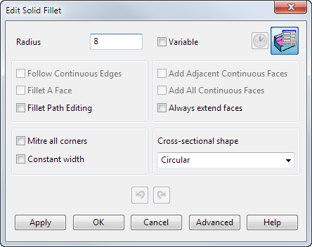

Редактирование скругления тела
Вы можете редактировать одно или несколько существующих скруглений.
Чтобы отредактировать скругление:
  1. Дважды щёлкните мышью по значку Элемент скругление в дереве построения, чтобы открыть диалог Редактирование скругления:
  2. Используйте диалог для редактирования скругления. Вы можете:
    • Изменить скругления переменного радиуса на скругление постоянного радиуса. Погасите опцию Переменный и введите новое значение в поле Радиус.
    • Изменить скругления постоянного радиуса на скругление переменного радиуса. Выберите опцию Дополнительно для открытия диалога Скругление переменного радиуса или выберите опцию Переменный и введите новые значения радиусов вдоль скругления.
    • Редактировать пути скругления. Выберите Изменение пути скругления, чтобы подсветить исходный путь скругления. Отредактируйте существующий путь или создайте новый.
    • Редактировать постоянную ширину скругления с помощью опции Постоянная ширина.
    • Выбрать новую Форму сечения.
    • Выбрать новый путь для скругления, как для создания нового скругления.
