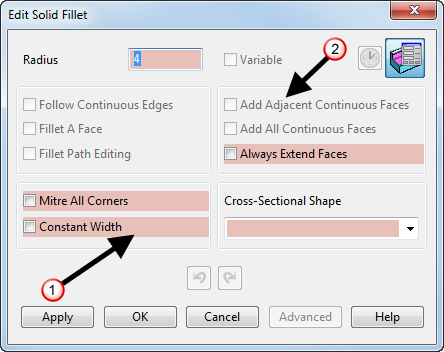

    Откроется диалог для редактирования выбранного типа элементов (например, диалог Редактирование скругления). Диалог для редактирования нескольких элементов схож с диалогом для редактирования одного элемента, однако имеются некоторые различия:
    - Разные свойства выборки элементов подсвечиваются розовым цветом.
    - Свойства, которые нельзя отредактировать для всех выбранных элементов, недоступны.
    - Если навести курсор на свойство, вы увидите диапазон его значений.
